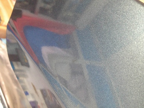

Привет всем! Кто сталкивался Х60 Серого цвета?
С крупными зернами во флопе и лицо! скорее 508 509 558! с чего можно сделать!? |

посмотри панель 890734

Рецепты Серого
502---72.0 557---55.0 558---28.4 555---8.8 799---26.0 529---6.0 553---1.0 501---2.4 --------------------------- 558---132.0 527---87.0 502---40.8 518---36.0 799---15.9 553---1.5 501---0.6 542---7.5 532---0.6 572---18.0 -------------------------- 502---147.0 558---15.0 518---165.0 527---216.0 536---0.2 501---7.2 553---2.4 506---8.4 799---33.6 ------------------------ бардак в китайцах: 1й делали на geely +подошел на lifan x60 2й smily сначало по люку, по кузову пришлось дорабатывать кол-во компонентов выросло, так же подошел на solano 3й chery+lifan p.s. часто на лифаны подходят ТАГАЗы
08.06.2015 10:41:19
Получилось так )
Х-60 Серый 502-170 577-18.9 799-42 571-10 554-21.2 501-8.3 508-25 509-137.5 получилось неплохо, может кому и поможет!) Спасибо за помощь) Черкесская сборка! |
