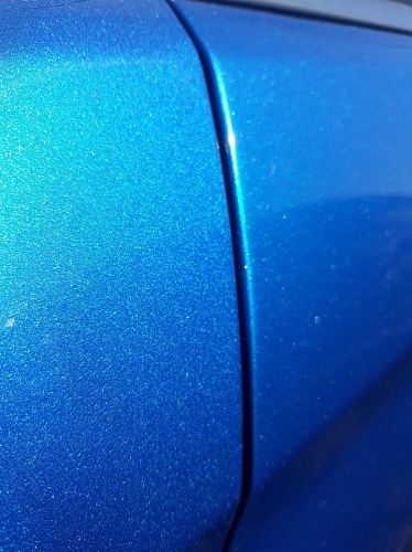

Hyundai N4B = N4U Marina Blue, ярко-синий. Встречается на Elantra, Solaris, Creta
Да без синего серебра делается на ура этот цвет,,,, крета другая немного зерно мельче цвет чище,,,,  была недавно надо было 100г намешал по линейке за 5 минут даже выкрас не делал. Придет кол больше разработаю скину рецепт.

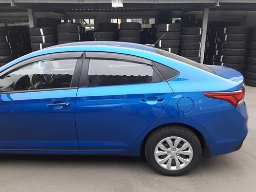

Привет, коллеги. На фото Солярис, задняя левая дверь на нем окрашена по формуле УЦ от 13.10.17. Формула подходит не на все Солярисы. Крета и Элантра тоже другие.
С уваженим, Лобанов Михаил

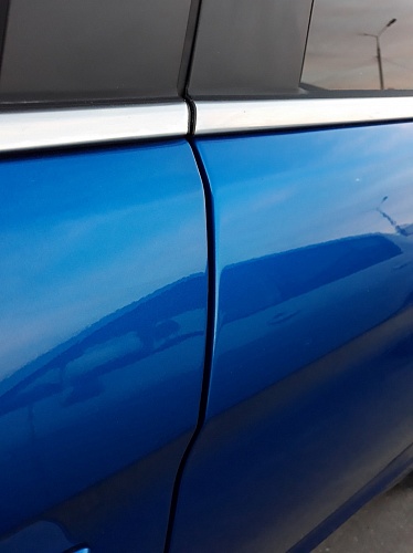

N4B Еще одна, Очень достойно вышло.
554 63.0
585 69.5
799 15.0+-
553 12.5
508 11.0
557 7.8
556 8.3
555 2.0
523 1.6+-
Спасибо, мне подошла, добавила 10% 523

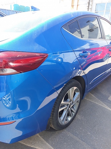

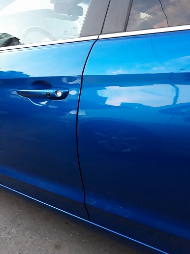

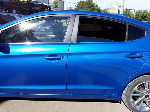

Во-вторых про N4B. Элантра корейская. Взяли формулу учебного центра от 05.06.17 и немного подправили.
555 - 40,0
554 - 40,0
553 - 30,0
563 - 115,0
585 - 72,0
799 - 18,0
551 - 5,5
556 - 1,0
508 - 6,0
558 - 5,5
509 - 5,0
568 - 3,0
Красили в 4 слоя на светло-серый грунт.
На фотографиях - та самая элантра. Красили заднюю левую дверь по замене, заднее крыло и задний бампер.

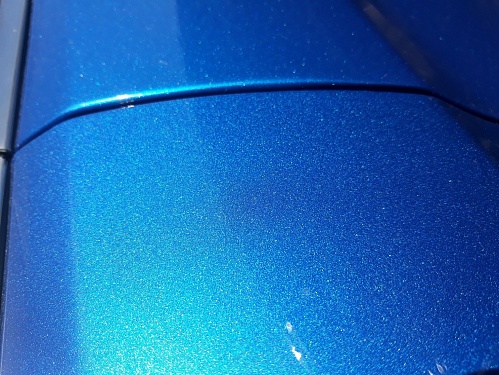

Заводское покрытие "странное", зерно "висит в воздухе". На солнце хорошо заметно, эффект потрясающий.
Подозрение на трехслойку или тонированный лак. Частицы очень яркие и покрытие очень "рыхлое". Как-то так...
Изменено: Сергей колорист - 17.05.2019 18:26:48
