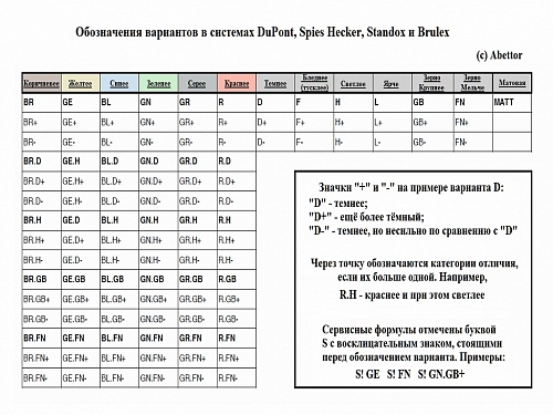

http://abettor.webservis.ru/data/variant.htm
Изменено: Максим Борисов - 15.02.2017 15:10:49
спасибо очень хорошая таблица

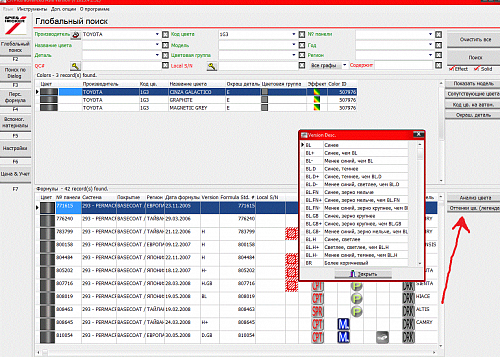

Добрый день, коллеги!
Расшифровку оттенков Вы можете смотреть в азиатской версии программы по цветоподбору. Кнопка "оттенки цв. (легенда)"
Где-то видела таблицу и не могу вспомнить где) кому не сложно оч прошу поделиться:)
вот
Изменено: Pустам - 14.09.2015 14:28:46
Спасибо!!!
