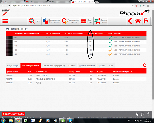

Сергей Кулаженков пишет:
Андрей, изложи пожалуйста более подробно про индекс |
В списке предложенных для каждого варианта есть оценка попадания в цвет,VCI до колеровки,VCI после доколеровки и индекс метамерии
Ориентируясь на эти показатели делаем выбор,,как в казино)))
Нового прибора у меня нет, но в плане работы с программой он не должен отличаться от старых ,в связи с этим есть вопрос.....
Мы знаем, что фотометр ищет совпадения в базе
Формулы в базу добавляются в комплекте с графиком иначе прибор не найдёт
Если формула была добавлена при помощи старого прибора как это повлияет на поиск новым прибором который определяет ещё два параметра: уровень искристости и градацию эффектной частицы.?
