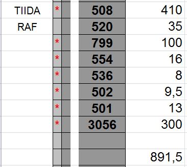

Или скорее всего с этой можно начать:
508 - 400
520 - 35
799 - 100
554 - 16
536 - 8
527 - 10
501 - 10
Может быть придётся потом немного ввести 557/514, для "успокоения" зерна, но это будет в другой раз и это будет уже совсем другая история. smile;)

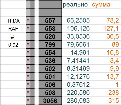

А вот сравнение реальной формулы, находящейся в банке после 6 выкраски с простым ссумированием всех итераций.
Изменено: Marlboro86 - 31.07.2016 22:09:14
