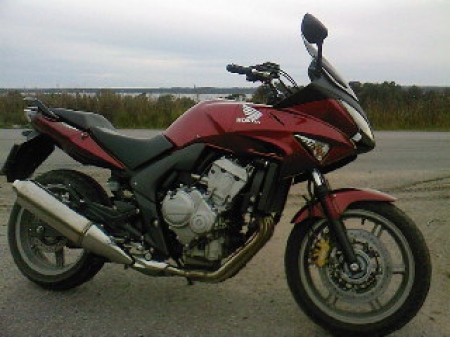

Добрый день, пришел клиент, хочет красить мотоцикл Хонда CBF600SA 2007 года цвет -красный перламутр, бордово-вишневый, красятся все детали кроме бака какого то, то есть бак родной будет, кода нет и не знаю где его искать...по веерам нашла что то похожее в пежо панель 834271
но он очень светленький, красный во флопе а на мотоцикле -темный бордовый флоп хотя прямо, отлив, зерно- все очень близко.
Подскажите пожалуйста реально ли сделать оч темный флоп из этого рецепта или может по вину код определить - VIN ZDCPC38B06F091366...или еще что посоветуете...спасибо

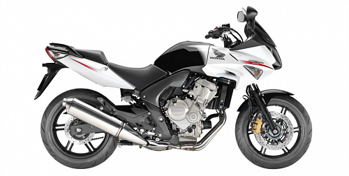

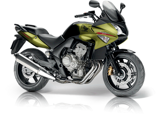

вот такой он , самый нижний вроде даже цвет этот

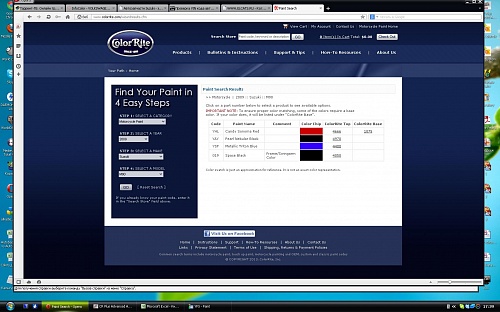

Я только так и ищу потому как мотовеера у меня нет:( ну или так http://colorrite.com/department/honda-10019.cfm(только этой модели там нет)

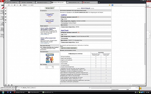

Всем доброго вечера, приходилось ли кому- нибудь подбирать цвет на мото SUZUKI VZ 1500? СИНИЙ цвет, очень насыщенный, понятно что 3-х слойная система, есть VIN JS1VY55A892101361, помогите пожалуйста с кодом краски.
