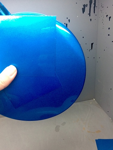

В серединке не хватает серозелености и рыхлости
Toyota 8X7
02.11.2016 20:33:59
02.11.2016 20:36:46

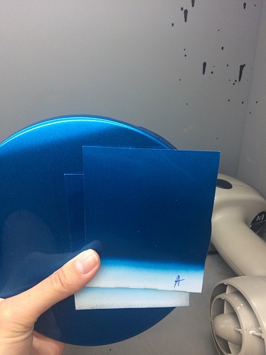

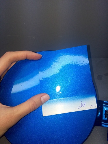

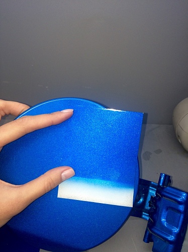

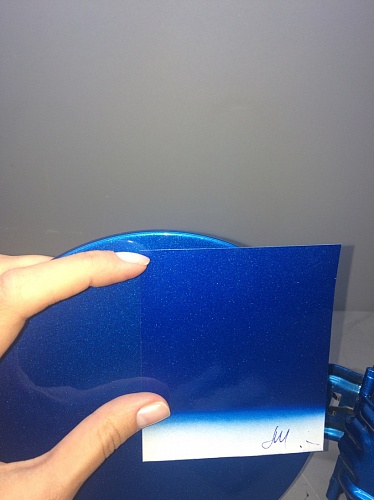

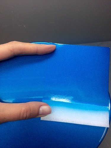

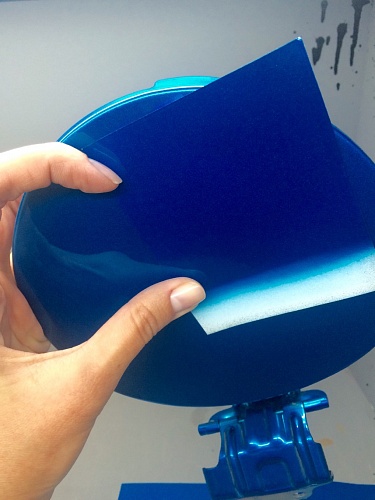

Это по формуле Максима. Верх крупноват и серые прям хлопья серебра, а низ яркий... Начинаешь мутить, вся грязь на лицо лезет(
02.11.2016 20:40:03

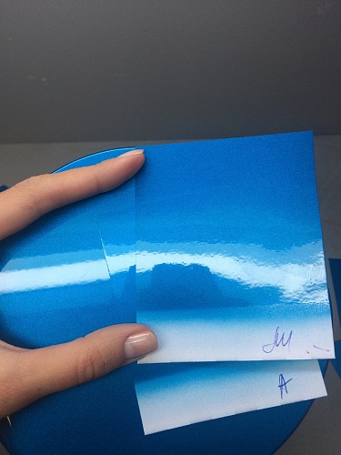

Это всравнении формула Максима и Андрея. У Андрея такой нежный верх от перлов, но низ прям очень плоский и бледный какой то чтоли. Вообщем я сделала что то среднее + на серебро пылила. Но это по люку!!! Не исключу, что на деталях авто все как то иначе
02.11.2016 20:41:04
ЗЫ фотографировать выкрасты - это ад какой то!!! Кое как приноровилась, чтобы хоть что-то передать
03.11.2016 09:38:16
По формуле Андрея 509 на 508 полностью или часть заменить
03.11.2016 09:47:14
Изначально на 508 делала. Поверьте, за три дня я испробовала всевозможные варианты))
03.11.2016 10:18:15
рр402, вместо перла интересно смотрится 518(либо 549) с 799 рыхлость без видимости серебра предпочтительней выглядит против 508,558
03.11.2016 10:35:05
402 у меня нет, не пробовала. А 18,49 слишком грязный верх и светлая середина, с 799 совсем плохо((
Дождусь пока не приедет снова такое чудо и проверю свою теорию, вдруг это был единственный такой красивый, а остальные колеруются без проблем;) |
03.11.2016 11:30:49
Был у меня в работе мотоцикл....даже два )))
Теория такая Сверху сопли(или лак тонированый),снизу серебро. Отражение на отлично,а лицо и флоп тёмные (((( Начал лить PP302 (много) в первый слой и усё пришло внорму ![]() |
03.11.2016 11:36:23
Вот я сегодня тоже про 302 подумала, нужно будет в след раз испробовать.
