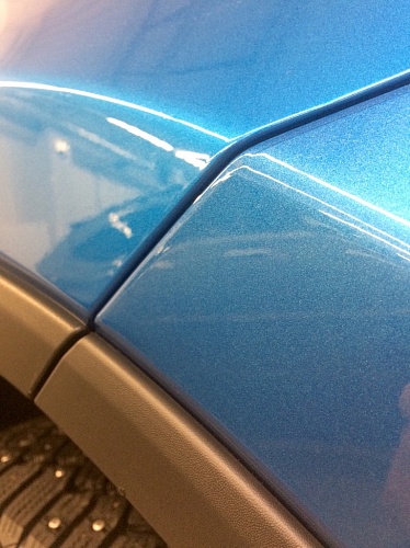

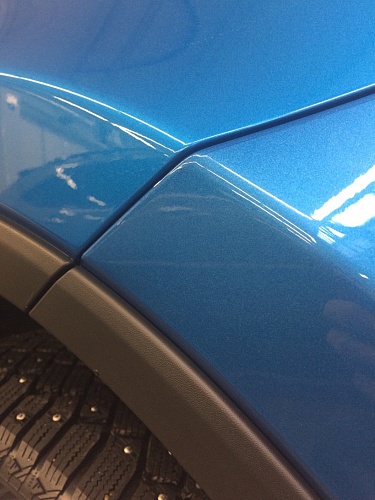

Подводя итоги уходящего года... Самым непреодолимым цветом в 2016 году для меня стал красивейший 8x7 и естественно он приехал о себе напомнить 30 декабря(((( Делала на этот раз по машине, свой рецепт изменила, но суть осталась та же. Синего серебра у нас в городе оказалось не добыть, поэтому снова изобретала как могла, благо окрашивался бампер. Под фонарем все очень даже прилично, но в спокойном освещении грязь конечно ужасная! После праздников будем активно разыскивать синее серебро и надеюсь победим эту красоту в 2017))) Всех с наступающим!!!
31.12.2016 08:58:56
Cвежая разработочка
на 508 серебро в 1,5 слоя 455-103,0 459-2,7 857-18,0 634-35,0 691-14,9 485-19,9 429-4,2 521-1,6 495-1,8 598-28,0 |

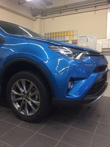

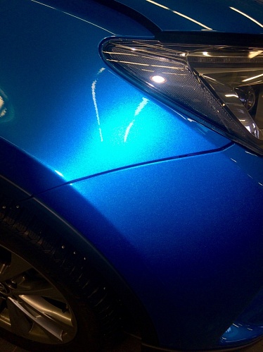

Коллеги, приветствую. Наши "партнеры", как говорит В.В., из конкурирующей организации не оставляют попыток усложнить нам жизнь и продолжают добавлять свой любимый синий металлик во все синие конвейерные оттенки цвета, куда у них есть возможность его продать. В основном, надо отметить, это касается авто российской сборки. Яркий пример - GM "GCT". Очередной шедевр - TOYOTA RAV-4 в цвете 8X7. Однако, в данном случае, возможности наших ремонтных систем Spies Hecker/ProfiLine позволяют добиться более чем приемлемого результата без использования этого чудо-пигмента. Пробуйте, оставляйте ваши комментарии.
С уваженим, Лобанов Михаил
