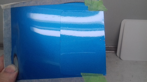

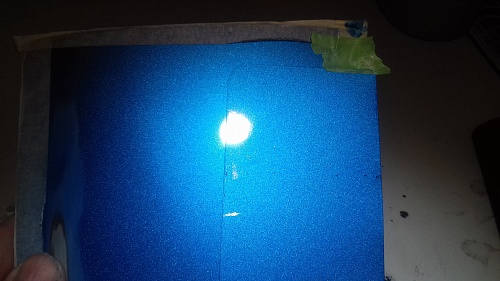

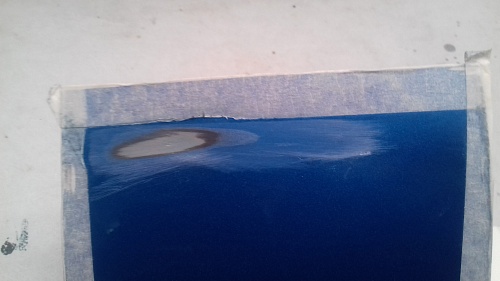

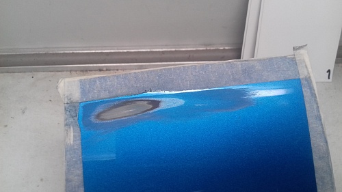

Вот и ко мне пришел этот звиздец. Делал с синим серебром. Можно сказать, что практически получилось, если сильно не придираться))
Особенность в том, что этого синего серебра получилось 60% объема, да плюс еще много синего ксиралла и все равно отражение слегка мутноватым осталось и угол потемнее бы сделать. Поэтому меня начинают удивлять некоторые комменты, что из обычных миксов красят встык... как так-то?
Изменено: Константин - 18.05.2017 22:41:03

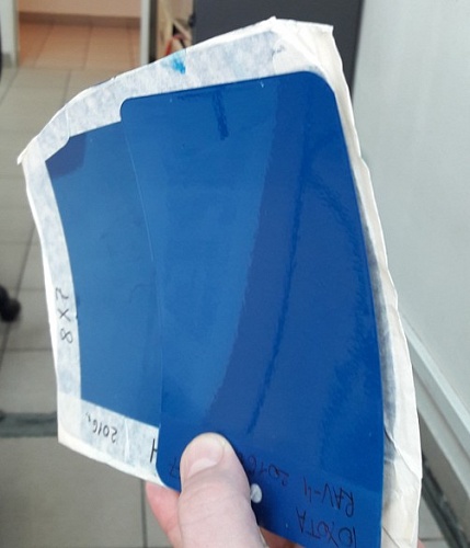

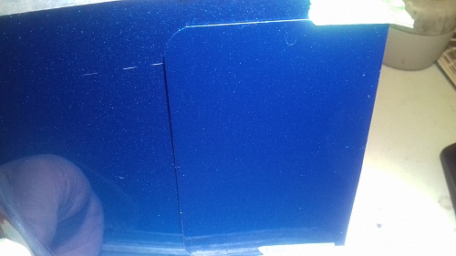

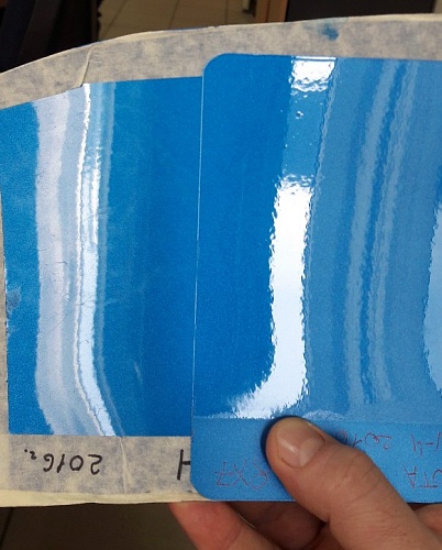

А когда уже заканчивал, только тогда в голову мысль пришла расшкурить образец.....
По всему выходит, что трехслойка это на черный грунт. Лак обычный. Но трехслойного рецепта все равно не нашел нигде, начал сочинять сам, да образец забрали на полуслове. Придется ждать следующего пришествия.
Изменено: Константин - 18.05.2017 22:39:23

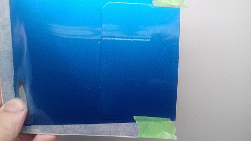

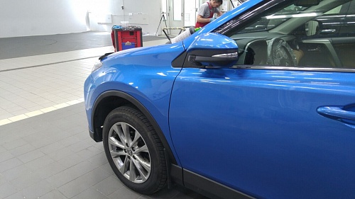

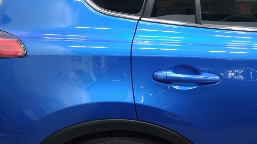

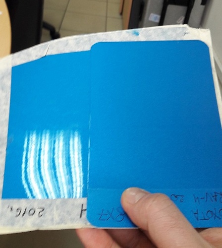

Привет, коллеги. Вывели без синего серебра, формула выложена в "Формулах УЦ". Красили "встык", получилось очень хорошо. Есть фотки авто после ремонта, выложим в понедельник. Так что, в данном случае, ничего невозможного нет.
Оксана, можешь сделать выкрас по формуле УЦ и сравнить со своими наработками? Потому что по составу я не догоняю, за счет чего нужный эффект достигнут. Я сам попробую покрасить в переводе на мобихел, только объясните мне, что такое микс 517))
Это тот же 558 только с более тёмным флопом и светлый в лицо..ну и более искристый..возможно чище чем 558 в сочетании с цветниной...не проверял.В Eckart 558 первая цифра 1 самый примитивный доллар))517 первая цифра 2,а у 508 первая цифра 3.Далее эффект хрома.
Вполне без него обхожусь.
Эффект синего металлика достигается сочетанием 554+508/509. 517 не обязателен. Такое сочетание на порядок ярче, чем смесь 554 с "олдскульными" 557/558. Еще один пример такого цвета Hyunday Creta N4U, см. ФОРМУЛЫ УЧЕБНОГО ЦЕНТРА. Единственный цвет, который ИМХО нельзя хорошо сделать без синего алюминия это GCT от GM.
На фото где тест-пластина с вырубкой это первая формула в Формулах Учебного Центра. Вырубка с другого автомобиля, его красили первой формулой. Фото авто нет, но по отзывам получилось прилично. На фото где автомобиль, красили переднее левое крыло и заднюю правую дверь по второй, доработанной формуле из Формул УЦ.
