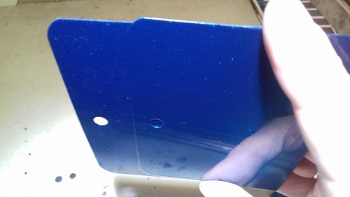

На машине красота  . А у меня по последней формуле УЦ ниче не получилось. Из рецепта исключил черный совсем, но все равно получилось темно и грязно. По идее можно ксиралла увеличить, но тогда угол очень сильно пересветлится. Может у меня просто неадекватная машина была?  smile:evil:

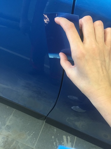

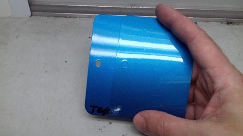

На фото внизу выкрас ППГ, который к вырубке подходил. Отражение на фото выглядит лучше чем в реале. В реале сильная желто-зеленая грязь.

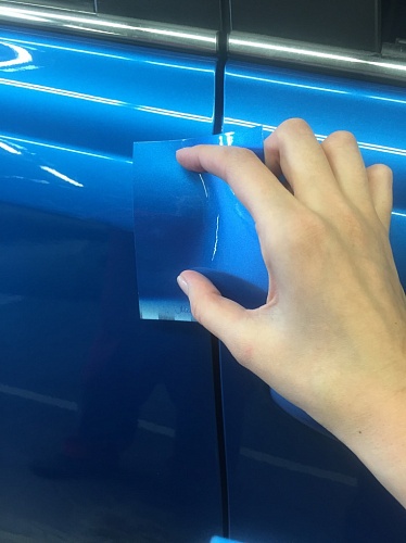

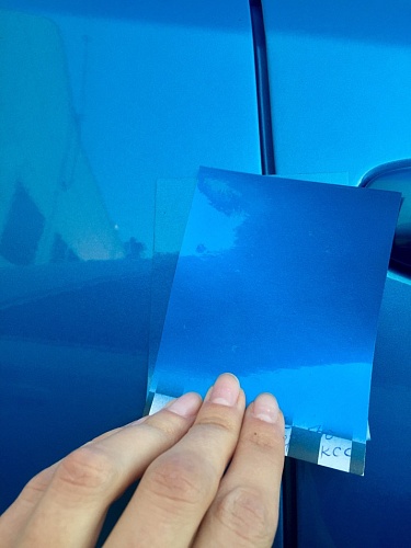

Я наливала по формуле УЦ - ОООООчень далека от моего образца была!!! Вот даже колеровать не было смысла. Позже загружу фото

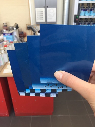

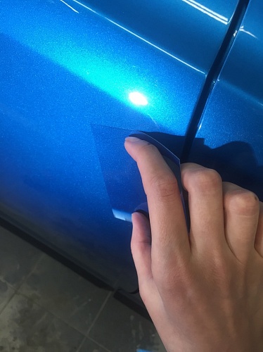

Это ещё на фото не так все страшно, как в живую выглядит! Уже писала в самом начале беседы в чем проблема данного цвета: нужна рыхлая яркая середина и ооооочень чистый верх , при добавлении 799 - верх "засирается" моментально!!! Простите за прямолинейность, но по другому не назвать это)))))) И колеровка хоть из какого набора пигментов приводит к грязи!!! Голубое серебро помогает очень этой грязи избежать. На фото образец слитый по формуле УЦ

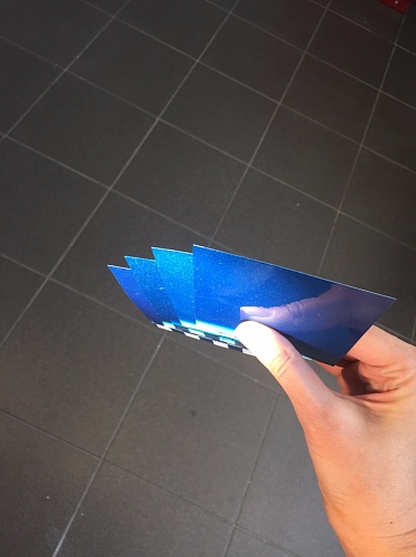

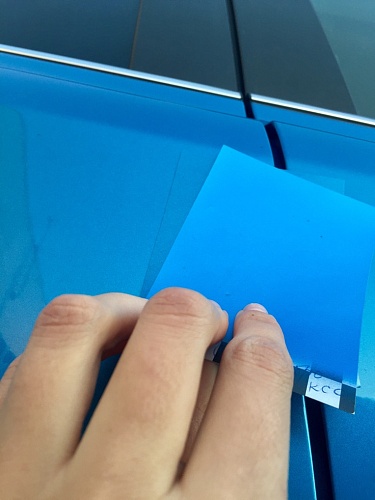

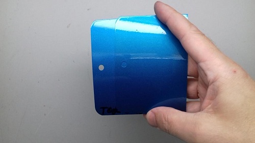

У меня весь телефон завален фотками с этим чудо-цветом))))) Даже видео снимала, для полноты картины) здесь я делала на синем серебре и мне его немного не хватило. В сравнении видно. Снизу краска в процессе, верхний образец- синее серебро в чистом виде

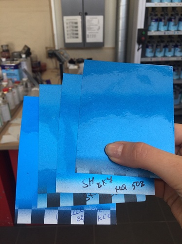

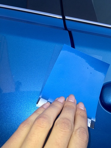

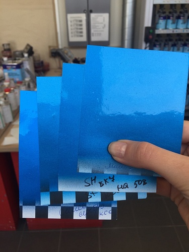

Ну и сравнение всех моих экспериментов! Снизу-вверх: серебро синее чистое, стандарт из системы kcc (без синего серебра), мои труды с трехслойным вариантом (самое приличное на тот момент) и образец по формуле УЦ. Сравнение делала до колеровки на синем серебре, поэтому здесь нет этого образца

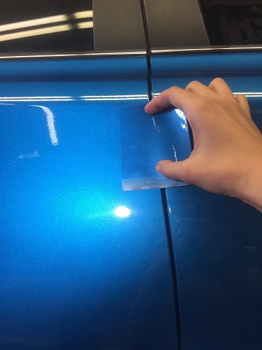

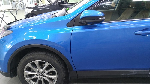

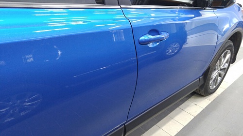

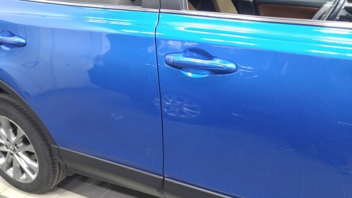

Оксана, привет. Возможно машины разные. Если будет возможность пришли вырубку. Нам присылали вырубку из Тойота центра Краснодар (на фото) - проблем с подбором не возникло, авто было окрашено по первой формуле УЦ. Авто на фото окрашено второй формулой УЦ в Тойота центре Внуково в Москве. Другой московский техцентр - Тойота Кунцево также без проблем красят этот цвет. Может в вашем регионе авто с другого завода? В любом случае, чтобы разобраться нужен образец.

Ну, я бы сказал, твой выкрас УЦ с машиной примерно такой же, как и и у меня выкрас УЦ в сравнении с ППГ, значит я не один такой ))
