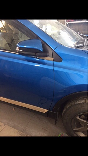

Всем привет! Ко мне приехали тут разом ДВА таких красавца. Еще раз перепробовала ВСЕ имеющиеся формулы на форуме и ничего общего ни с одной машиной они не имеют. Напыляла мокро, сухо, в 3 слоя, 4 и всеми возможными вариантами... Ничего не вышло хорошего, могу предположить, что я как то не так пользуюсь рецептами, но не понимаю прикола. Вот прям совсем не то!!!

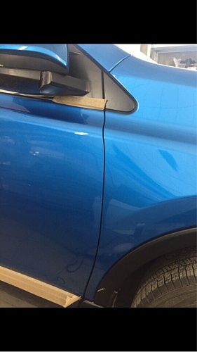

Вобщем на одном рафе окрашивалась дверь и у меня к счастью было немного СС (синее серебро) и все получилось, а вот на второй машине красили бампер и делать пришлось уже без СС - получился УЖАСНЫЙ бампер. Серость от серебра никуда не деть! Как не крути, нет эффекта чистого яркого голубого "лица". Искренне не понимаю, как добиваться этого эффекта с помощью аллюминия.
Еще раз убедившись в надобности СС, оставлю формулу и результат прошлого откраса (да простят меня админы)))
Rav 4 8X7 (ProfiLine)
СС-229,0
455-93,0
695-44,0
485-25,5
857-4,0
434-2,1
495-2,8
464-6,0
415-1,3
