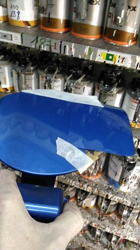

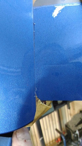

Мишаня,скажи,получилась N4B?без синего серебра.
Получилось очень близко красился капот в переход, замес был жесткий рецепта не осталось. Можно сделать без синего серебра.
Мишаня пишет:
перл на ксирал не менял случаем?уж очень как то охото....муть какая то слилась,а цвет чистый как слеза!
DENIS KA 74 пишет:
нет, менял зерно  508 частично на 591, cиний 555 всмеси с 553 для зелени в лицо, резал 799 в ущерб боку чтоб лицо ярче было. И добивал синим перлом 563 593.  Както так.
Мишаня пишет:
DENIS KA 74 пишет:
Понял,благодарствую,буду собирать.

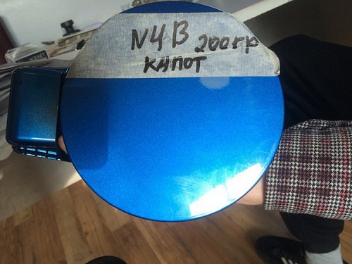

N4B Еще одна,  Очень достойно вышло.
554  63.0
585  69.5
799  15.0+-
553  12.5
508  11.0
557  7.8
556  8.3
555  2.0
523  1.6+-
