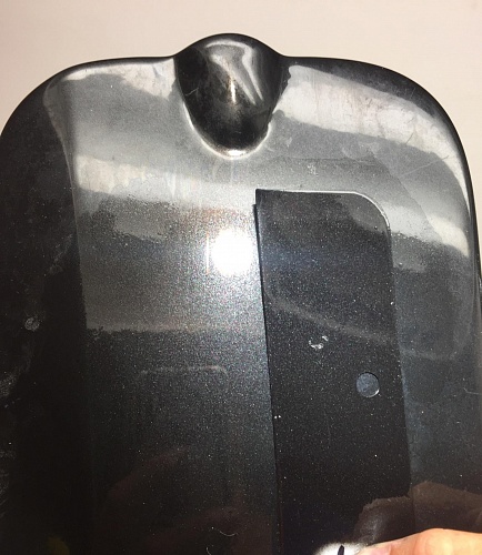

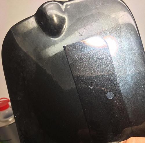

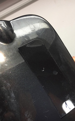

11.09.2017 19:24:39
Добрый вечер . Renault logan 2009г. код 676. Лючок коричневый,но внутри блекло-светло-желтовато-зеленый,немного с краснинкой ,перла и серебра на солнце почти не видно.А если смотреть снизу вверх очень много перла. А формулы ,которые на сайте у всех тон внутри черно-коричневый. Для сравнения выкрас сделан по формуле Андрея 495-40,527-8,591-6,506-1,6, 532-5. Что добавить ,чтобы получить светлый тон ? Может не на том черном делаю((( откройте тайну в чем секрет...
