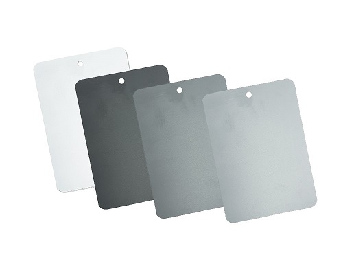

Картону/Бумаге нет!Железу да! Желательно половина от размера стандартной пластины.Полоса не нужна.Она вводит в заблуждение.Цвет белый.Колористу в колерной держать грунт в баллончиках.Светло-серый и серый.Чёрным не пользуюсь от слова совсем))От него многия печали.
Идеальная тест-карта
Идеальной тест-карты наверно нет. Железо дорого, бумага меньше хранится. Возможно будет идеальна только комбинация: начинаем на бумаге- финишируем на железе.
Железные однозначно! Но только размер как у картонных был бы удобней))
Железные с одной полосой и чтобы сзади ничего не было,на carfit есть разметки которые при напылении мешают(печать объемом просвечивает) .Как то не экономно выходит ,тесты нынче дорогое удовольствие хочется использовать с двух сторон.

По мне так - бумажные хорошего качества. Они быстро сохнут. С хорошим лаком даже без отвердителя хорошо хранятся, база данных мобильная легкая, лючки не царапают (которые режут пополам) Те, которые с годааамииии затераются я беспощадно выбрасываю или обновляю, при повторной колеровке. А если кто-то скажет: "Ну как же - на металле же четкая идентичность, а на бумаге искажение". Все это ерунда, не буду говорить про танцоров. Хотя в ассортименте металл надо иметь и очень спорные цвета сделать контрольные на металле.

Если интерколор решил создать тест-карту, то лично для меня устроила-бы бумажная пластина размером как 4CR, удобно режется на две и три части. Двухсторонняя с вертикальной тонкой чёрной полосой, без всяких логотипов и надписей. Металлическую можно не менять, она всё-же гостовская, да и нареканий на неё особо ни у кого нет.
