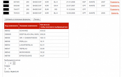

Приехал Hyundai 9F ранее уже делал именно эту машину, панель 781633 подходит очень хорошо, а теперь эта панель в фениксе только в 480 серии, а на infocolor она есть только без цифр. И так везде где в формулах присутствует BLACK BRILLIANT(PROFI LINE)

На Инфоколоре панель 781633 сохранилась. Выбирайте вес, а не объём. Тогда цифры появятся.
Спасибо Ирина за информацию.

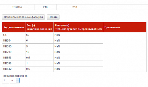

доброе утро и всех с красным днём календаря 7 ноября! скажите только у меня уже второй месяц половина формул не открывается и вторая не пересчитывается Nan ???????
Татьяна, не только у Вас...
Может Вы заметили,что раньше пересчёт был просто линейный? Сервисные формулы пересчитывались только по весу. Теперь добавили возможность расчитывать формулу на объём, с учётом плотности.
Не пересчитываются формулы с компонентами, которые не привязаны к плотности. В основном, это RAL9005 и Супертифшварц. Их каждый колорист заносил на Инфоколор по разному. Нет единого обозначения.
Постепенно будем вносить правки старых формул. К тому же разрабатывается другой алгоритм занесения сервисных формул на портал.
Пока эта проблема решается, выбирайте в таких "кривых" формулах вес, а не объём  (как раньше)...

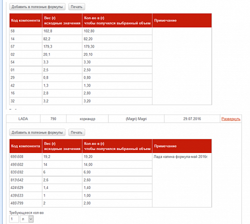

Например VW LC9X - в формулах колористов не все открывается,Ford 6DYE,Nissan KY0,Lada 790
Не открываются только формулы, которые были введены некорректно.
Постепенно исправим.
