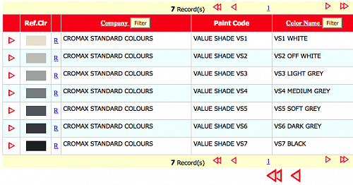

Если смотреть на фондеки с обратной стороны,везде есть маркировка от VS1 до VS7 (от белого до черного грунта) И кроет при правильном грунте в 2,5 слоя(иногда 3,5) Человек привыкает ко всему Ну не бывает плохих систем ИМХО бывают удобные и неудобые.выгодные и невыгодные Разумеется сливать по коду такой продукт себе дороже(незачем репутацию конторы портить) К тому же в свете событий последних лет когда на авто ЛКП просто отсутствует(непрокрас)система VS1-VS7 ОЧЕНЬ ХОРОШО подходит для локального ремонта Сам иногда вливаю 299 (доходит до 50 проц местами на KIA/HY и GM)в краску для имитации заводского покрытия ЗЫ Все написанное личное мнение )) |

Кому надо подложки в базе от VS1 до VS7 Все можно сливать в базе набрав в поле код краски "VALUE SHADE " ЗЫ CROMAX Новое имя Du ...кто не знает |
