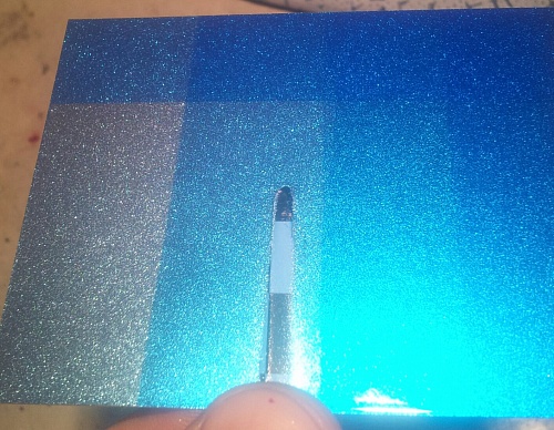

Вот снизу 510й подложка + второй слой 299+555 (ну и эксперимент с количеством слоев)
Изменено: Marlboro86 - 07.04.2017 17:44:40

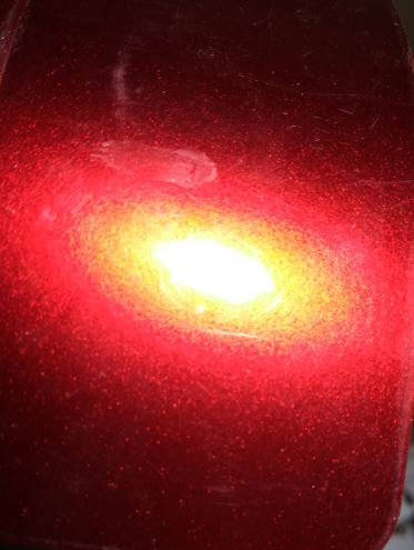

И ещё из личного))
Когда на серебро наносится 299 + неважно что,даже Кэнди,зерно глушиться после каждого слоя и лучше брать зерно как можно более крупное
даже 558 недостаточно,а 510 "вульгарное" ))
На фото зерно размером ~~510 только "доллар"
после 4 слоёв кэнди (в лаке) зерно размером с ~~508).если мешать кэнди с 299-ым после 4 слоёв вообще зерна не видно smile;)
Количество слоёв можно уменьшить увеличив концентрацию красящего пигмента в 299м.  Конечно это тоже приглушит серебро, но думаю в меньшей мере чем большее количество слоёв.
На моей выкраске много разных слоёв из-за того, что клиент не мог определиться какой именно синий ему хочется, в реалии не думаю что маляр согласится 5 слоёв соплей наносить.
